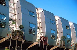

Ánhh sáng rực rỡ thường mang lại hiệu ứng huyền ảo. Mắt thường có thể không nhìn thấy loại ánh sáng nhẹ và mờ này, tuy nhiên, trong ánh sáng chói như vậy, những vậy thể xung quanh có thể bị ảnh hưởng và thêm màu bổ sung 1 cách vô ý thức. Nếu ánh sáng đang phản xạ giữa các vật thể cùng màu sắc, ánh sáng này có thể tạo ra hiệu ứng bão hoà (như ánh sáng nẩy tăng cường thêm cho màu đang tồn tại trên bề mặt dưới, làm màu sắc sáng loá). Đôi khi bạn có thể nhìn thấy hiệu ứng này xảy ra với ánh sáng ban ngày.
Do ánh sáng nẩy xuất hiện giữa các tấm gỗ với nhau mà màu sắc của gỗ cũng bị ảnh hưởng, có phần đậm hơn. Hiện tượng này do ánh sáng cùng màu đang phản chiếu ngược lại chúng. Kết quả: hai thứ ánh sáng này hoà làm 1, tạo ra thứ ánh sáng rực rỡ và màu sắc hiện tại của các tấm gỗ bị bão hoà theo loại ánh sáng này.

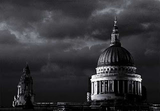

Các ảnh dạng Low key thường mang màu tự nhiên và ít mang yếu tố ánh sáng trong đó. Đối lập hoàn toàn với High Key, nó thường mang ánh sáng mạnh, sắc. Ánh sáng Low key có thể tạo bầu không khí ảm đạm, thường dùng để tạo hiệu ứng. Loại ánh sáng này có thể thấy rõ nhất vào ban đêm, nhưng ta vẫn có thể thấy nó trong trường hợp khác như khi trời bão hay trong nội thất phòng.
[/center]
Kịch tính của bức ảnh này nhấn mạnh trong cách sử dụng ánh sáng dạng low key
