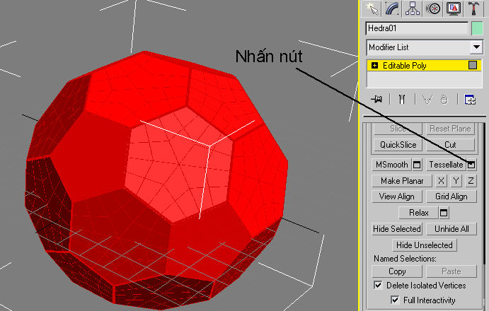

5- Tạo hình mặt đa giác:Nhấn nút
, dùng cửa sổ chọn tất cả các mặt.
Nhấn nút vuông bên cạnh lệnh Tessellate - chia các mặt lớn thành các mảnh con đều nhau để cho thông số chính xác. (Nếu nhấn vào chữ Tessellate - các mạt được chia tự động theo giá trị mặc định).
Hộp thoại con hiện ra, Type: chọn Edge, Tension: cho = 3. Nhấn OK.
Hoặc có thể nhấn vào mũi tên tại hộp Modifier List, chọn Tessellate, chọn thông số và cho giá trị như hộp thoại dưới bên phải.
Quay trở lại Editable Poly, nhấn chọn tất cả các mặt. Nhấn nút Msmooth - làm trơn các giao tuyến
Nhấn đánh dấu ON NUBMS Subdivision
Ra lệnh spherify - làm tròn bề mặt bằng cách: nhấn vào mũi tên tại hộp Modifier List, chọn Spherity. Cho giá trị Persent =85%.
Kết quả được quả bóng như hình dưới.
