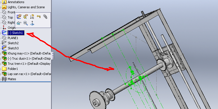

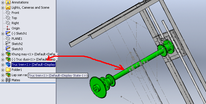

Trong khi dựng Assembly trong SW với chiều chi tiết lắp ghép, mình thường đùng phương pháp sau muốn chia sẻ, hy vọng sẽ có ích cho 1 số bạn mới làm quen:
Chia nhỏ Assembly lớn thành các Assem nhỏ hơn;
Assembly trong Solidwork Untitled4
Assembly trong Solidwork Untitled5
Sử dụng các sketch cơ sở cho lắp ghép( Trong sw2008 có công cụ Sketch layout). Các Assem bé sẽ tạo mate với sketch này để giảm mate giữa các part và assem, hơn nữa điểm lợi của sketch này là khi cần thay đổi kích thước của sketch này, các part và assem phụ sẽ thay đổi theo.
Assembly trong Solidwork Untitled1
Assembly trong Solidwork Untitled2
( Ghi chú: hình vẽ chỉ có tính chất minh hoạ)
Ai còn kinh nghiệm hay nào nữa hãy chia sẻ nhé.
